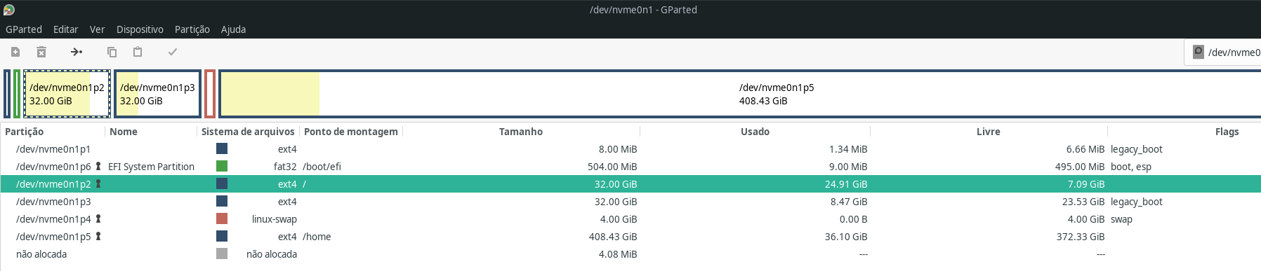

Hmm não sei como montar... Ela já está em / e tenho que passar para /mnt/manjaro né?
o Manjaro está na partição 2, e o Ubuntu na partição 3. Coloquei imagem do gparted
Pode dizer como faço a montagem? Instalei o os-prober, mas engraçado que ele não dá dicas

1º você tem que escolher qual distro vai gerenciar o boot,ai você monta a outra partição com a distro em /mnt/distro,2º depois de montada você roda o sudo grub-mkconfig -o /boot/grub/grub.cfg que ele reconhece.
Se você escolher o manjaro monte o ubuntu em /mnt/ubuntu assim;
sudo mount /dev/nvme0ntp3 /mnt/ubuntu && sudo grub-mkconfig -o /boot/grub/grub.cfg

Então pensei que teria que buscar aprofundar mais o entendimento, e continuar a perguntar aqui para você! Mas, ao reiniciar e entrar na bios novamente, prestei mais atenção e vi que tinha um "drag" lá... e a entrada do grub do ubuntu estava acima da entrada que usava para ir para grub do manjaro. Alterei a ordem, e agora sem entrar na bios já vem a grub do manjaro, que funciona para ir para o ubuntu também, então está resolvido, ainda que tenha achado estranho ... acho que pela foto do gparted acima, o /boot está sendo montado em locais diferentes pela bios, devido a instalações que não seguiram o mesmo padrão para o /boot, então fica como se tivesse dois arquivos grub.cfg
